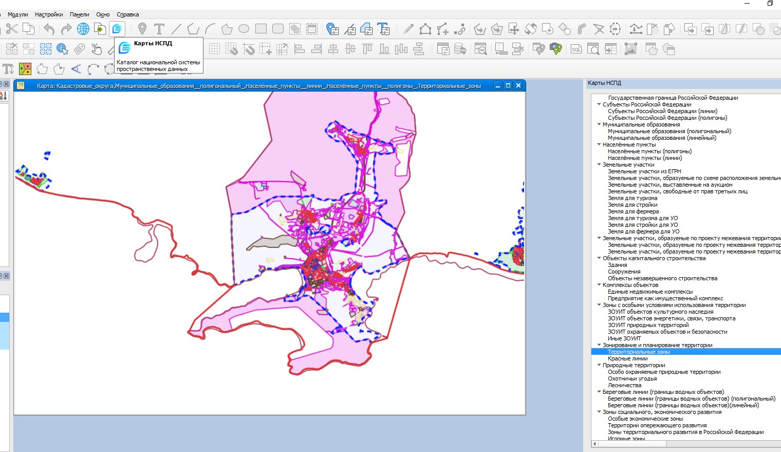

Возможности модуля:
Как использовать:
    С помощью панели можно:
    • Найти объекты по тексту.

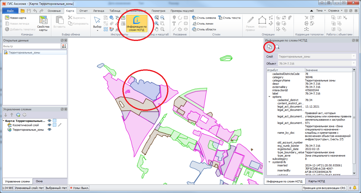

1. Вызовите «Карты НСПД» из вкладки «Основные».
2. В панели «Карты НСПД» откройте слой «Земельные участки из ЕГРН».
3. Вызовите «Информация по слоям НСПД» из вкладки «Карта»
4. В панели «Информация по слоям НСПД» нажмите кнопку «Поиск» (значок лупы).
  • В поле «Вид объекта» выберите «Объекты недвижимости».
  • В поле «Запрос» введите интересующий кадастровый номер.
  • Нажмите «Искать».
5. Свойства найденного объекта отобразятся в панели.
В текущей версии модуля автоматический переход к найденному объекту на карте не выполняется. Чтобы отобразить его визуально, воспользуйтесь следующим способом:
1. Нажмите кнопку «Копировать» в панели с результатами поиска.
2. Сделайте косметический слой редактируемым.
3. Вызовите «Вставить» из вкладки «Основные».
4. Щёлкните правой кнопкой мыши в окне карты, выберите в контекстном меню «Показать слой полностью», укажите «Косметический слой» и подтвердите действие.
