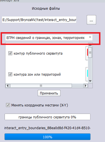

Сообщения: 558
Сообщение gisamap » 30 окт 2025, 14:40
Обновление .
Добавлен импорт xml ЕГРН сведений о границах, зонах, территориях
Плагин можно скачать от сюда https://disk.yandex.ru/d/jiX-wH2IePu1hg
( в форуме ограничение на размер файла)
