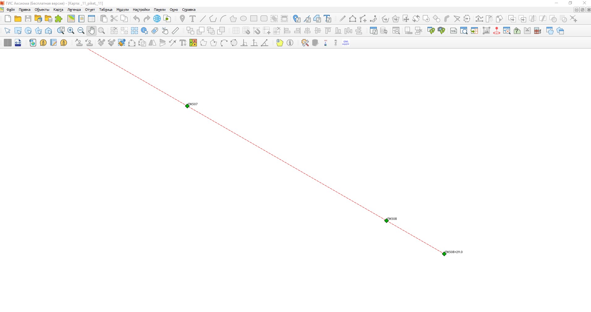

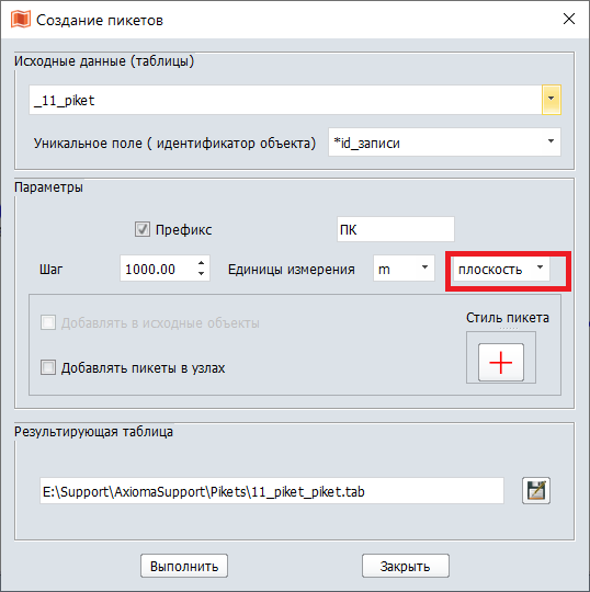

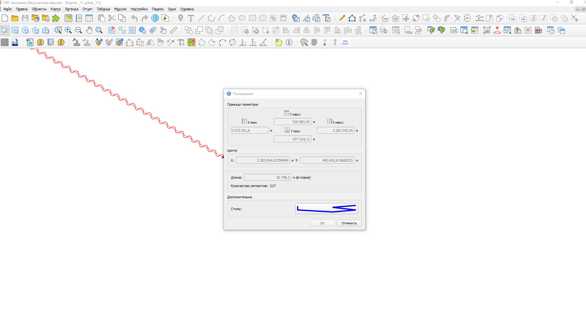

Теперь еще задача:
Длина линейного объекта по геометрии полилинии 50748 м
По расчету пикетов - 50829
координаты узлов полилинии и точек пикетов идентичны.
смотри таблицу и скрины
