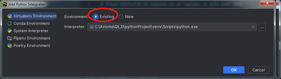

По поводу ошибки: Invalid Python interpreter selected for the project:
Ошибка возникает при создании проекта в папке, где ранее уже был проект PyCharm. Даже если папка была удалена.
Я хотел бы предложить вам несколько решений для устранения этой проблемы.
Во-первых, до исправления этой ошибки со стороны PyCharm не следует создавать проекты в папках, которые ранее использовались для проектов PyCharm. Это поможет избежать возникновения данной ошибки.
Кроме того, я нашел способ, который может помочь вам избавиться от этой ошибки. Пожалуйста, выполните следующие шаги:
1. Закройте PyCharm.
2. Удалите папку с настройками PyCharm: %AppData%/JetBrains
3. Запустите PyCharm.
4. Откройте проект, выбрав папку, а не файл.
5. Вызовите инструментальное окно Project (Alt-1).
6. Выберите ваш скрипт (main.py).
7. Нажмите на надпись "Configure Python Interpreter" сверху над скриптом.
8. Далее выберите "Add New Interpreter" - "Add Local Interpreter...".
9. Выберите существующий интерпретатор, который находится в этой папке.
После выполнения этих шагов вы должны снова иметь возможность работать с проектом без ошибок.
