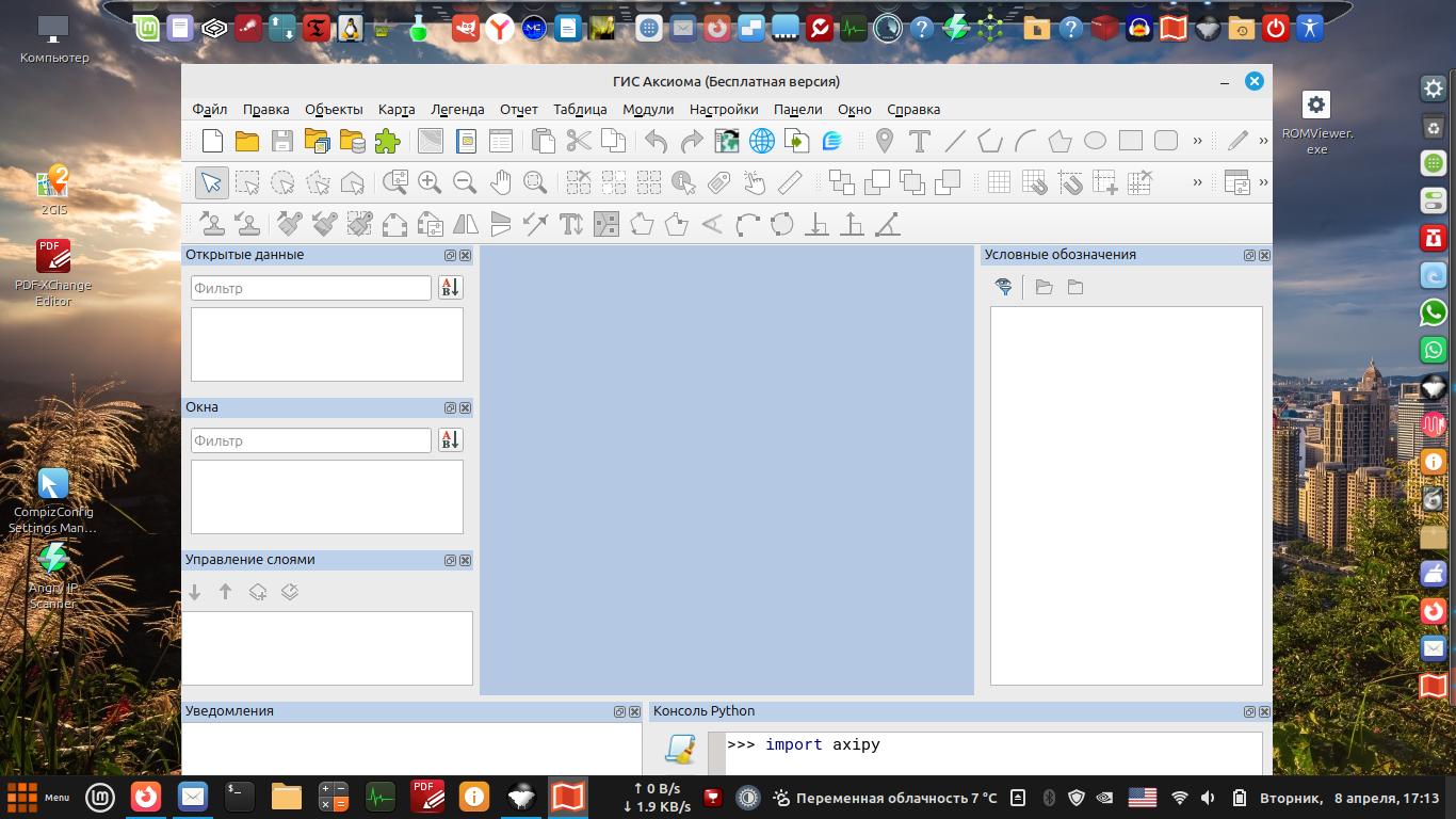

да в том то и дело что нет этой кнопки. Иногда даже размер основного окна невозможно изменить. Причём весь функционал Аксиомы работает нормально. Остальные приложения ведут себя нормально в этом смысле. Ну что попробовал - установил на этот же ноутбук под виндовс - всё Ок. Установил на другой компьютер (системный блок) и там клон линукса с ноутбуком с которым проблема. Там тоже всё Ок. Вот и не знаю на что грешить? Видеокарта? Но вообще такая проблема выявилась первый раз в моей жизни и только с Аксиомой.

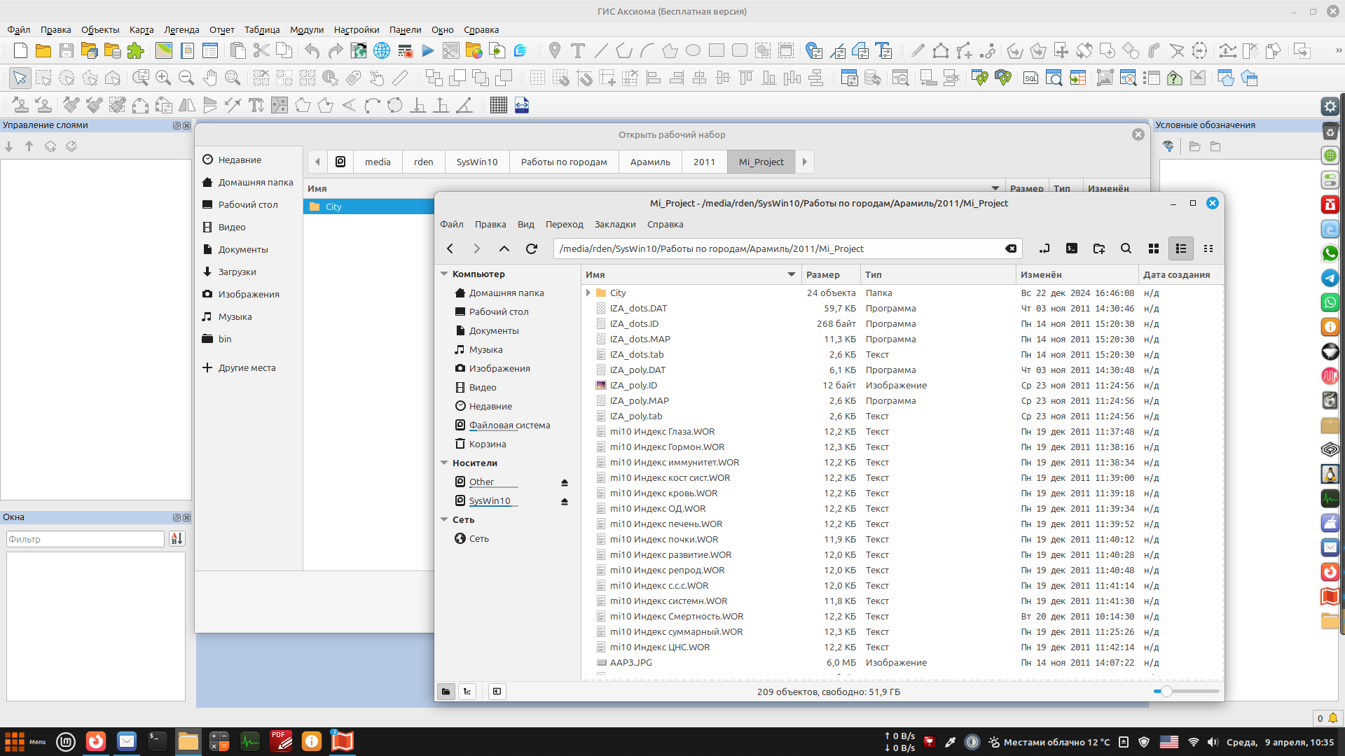

да и вообще странное поведение в линуксе - вот скрин диалогового окна открытия рабочих наборов Мапинфо. Рядом файловй менеджер (Немо - проводник). В проводнике видно что там не мало файлов .WOR, в окне Аксиоме же их нет. (причём в некоторых случаях может из списка в 70 файлов отобразить два например).
такое ощущение, что до линукса Аксиома ещё "не допилена"

В Linux и других Unix-подобных операционных системах регистр символов в именах файлов имеет значение (в отличие от Windows). В модуле «Загрузка рабочих наборов» фильтр настроен на поиск файлов с расширением .wor (в нижнем регистре), тогда как ваши файлы имеют расширение .WOR (в верхнем). Поскольку система воспринимает эти варианты как разные имена, файлы не отображаются.
Чтобы исправить проблему, переименуйте файлы, приведя расширения к нижнему регистру. Например:
"mi10 Индекс Глаза.WOR" → "mi10 Индекс Глаза.wor"
Сделать это можно:
  • Через терминал (команда rename или mv).
  • Вручную — с помощью файлового менеджера (например, Nemo).

Русаков Денис писал(а): 08 апр 2025, 15:23 да в том то и дело что нет этой кнопки. Иногда даже размер основного окна невозможно изменить.
Окно Аксиомы не помещается по высоте на вашем экране. На скриншоте видно, что строка состояния (статус-бар) не отображается. Три панели слева и панель "Консоль Python" занимают минимальную высоту, но общая высота окна превышает доступное пространство на экране.
Из-за этого вы не можете изменить размер основного окна.
Попробуйте закрыть панель "Консоль Python" или изменить расположение панелей — это освободит место, и вы сможете регулировать размер окна.
Мы уже изучаем эту ситуацию и ищем способы улучшить работу программы.

Александр писал(а): 09 апр 2025, 18:10 В Linux и других Unix-подобных операционных системах регистр символов в именах файлов имеет значение (в отличие от Windows). В модуле «Загрузка рабочих наборов» фильтр настроен на поиск файлов с расширением .wor (в нижнем регистре), тогда как ваши файлы имеют расширение .WOR (в верхнем). Поскольку система воспринимает эти варианты как разные имена, файлы не отображаются.
Сделать это можно:
ого, вот это костыль :)) тогда в фильтр хоть надо добавить любые варианты написания wor. В верхнем регистре сохдавала Мапинфо 12. А вообще у вас в фоме выбора файлов указано как Wor. Пробовал так переименовать, но не прошло - теперь понятно почему.
Спасибо, закрывать окна сработало, но конечно это не нормально считаю. А вообще молодцы. Хотел спросить ещё, когда будут внесены исправления, то придёт обновление, или следующий релиз нужно ждать?
