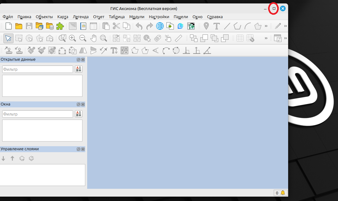

да в том то и дело что нет этой кнопки. Иногда даже размер основного окна невозможно изменить. Причём весь функционал Аксиомы работает нормально. Остальные приложения ведут себя нормально в этом смысле. Ну что попробовал - установил на этот же ноутбук под виндовс - всё Ок. Установил на другой компьютер (системный блок) и там клон линукса с ноутбуком с которым проблема. Там тоже всё Ок. Вот и не знаю на что грешить? Видеокарта? Но вообще такая проблема выявилась первый раз в моей жизни и только с Аксиомой.

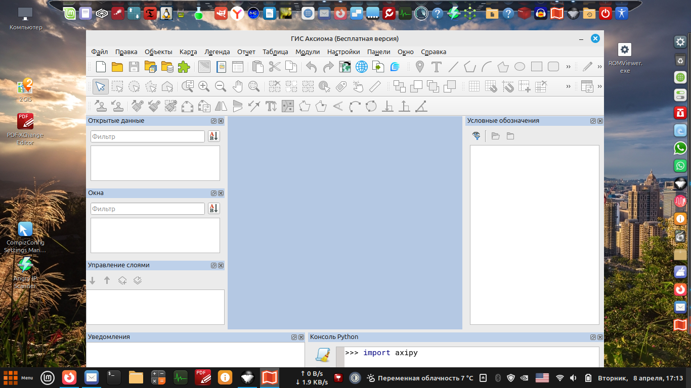

Русаков Денис писал(а): 08 апр 2025, 15:23 да в том то и дело что нет этой кнопки. Иногда даже размер основного окна невозможно изменить.
Окно Аксиомы не помещается по высоте на вашем экране. На скриншоте видно, что строка состояния (статус-бар) не отображается. Три панели слева и панель "Консоль Python" занимают минимальную высоту, но общая высота окна превышает доступное пространство на экране.
Из-за этого вы не можете изменить размер основного окна.
Попробуйте закрыть панель "Консоль Python" или изменить расположение панелей — это освободит место, и вы сможете регулировать размер окна.
Мы уже изучаем эту ситуацию и ищем способы улучшить работу программы.

Александр писал(а): 09 апр 2025, 21:03
Спасибо, закрывать окна сработало, но конечно это не нормально считаю. А вообще молодцы. Хотел спросить ещё, когда будут внесены исправления, то придёт обновление, или следующий релиз нужно ждать?
