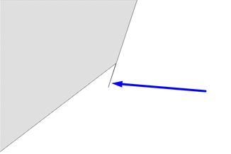

К вопросу зачем нужна функция определения углов меньше заданных .
Для выделения следующих проблем в полигонах

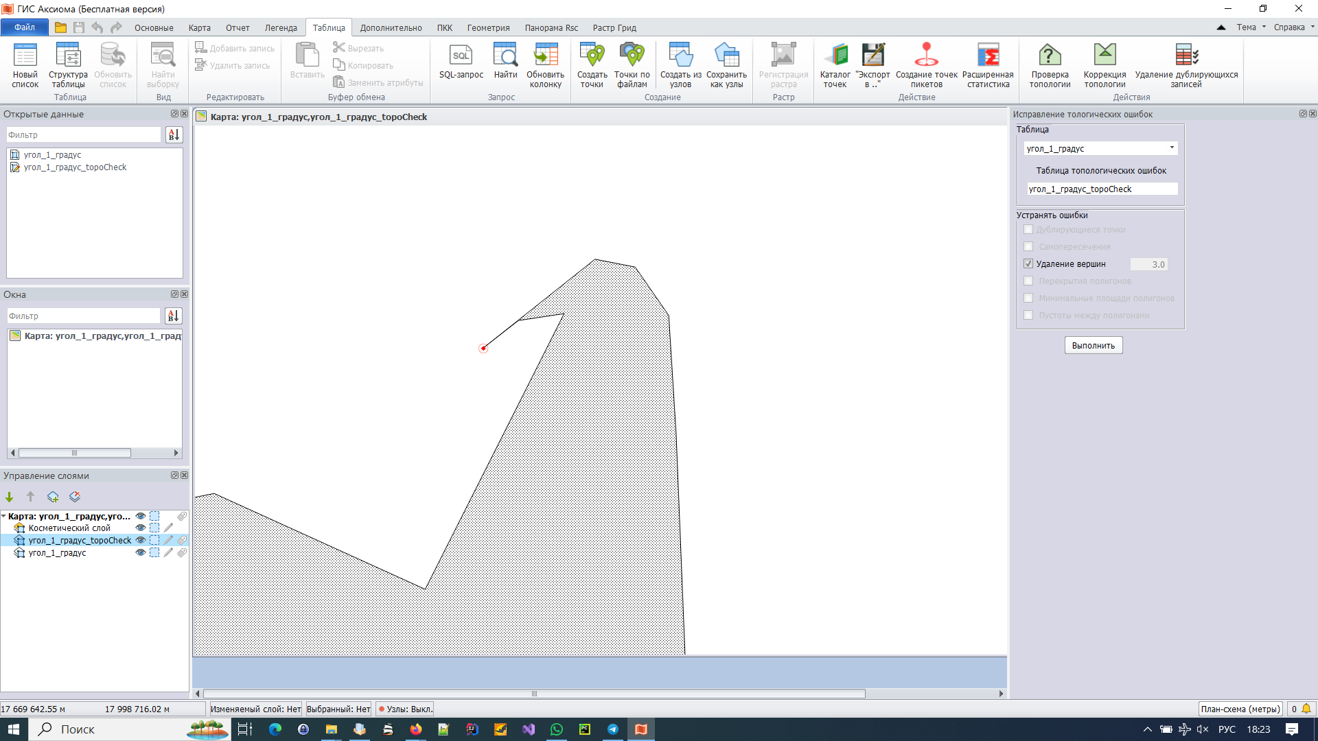

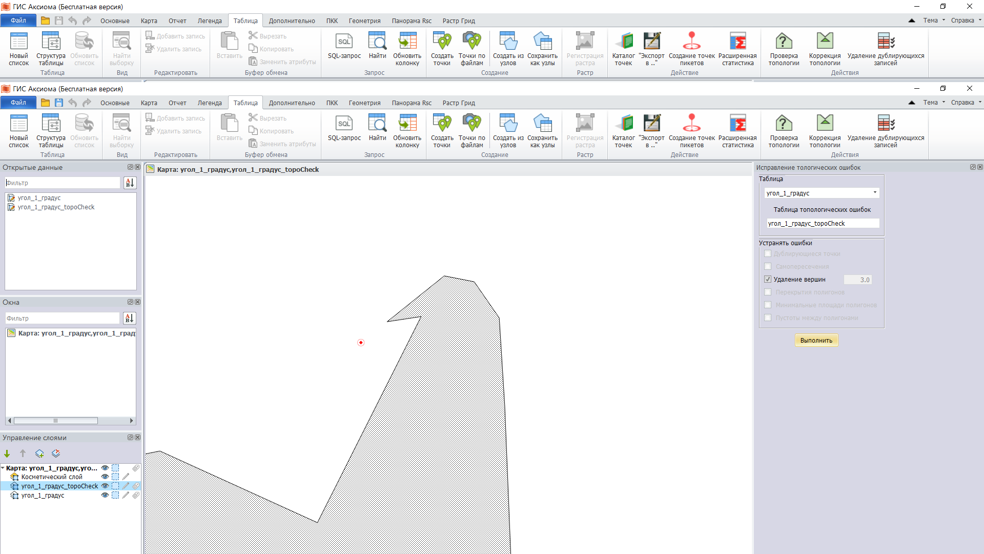

Возможность исправления топологических ошибок .
Пример обнаружена точка с углом меньше 3 градусов
Результат исправления
