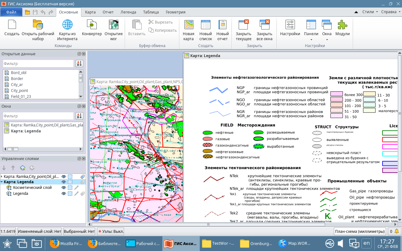

Очередное обновление плагина .
Обращаю внимание , что пока не все варианты тематических слоев обрабатываются .
Работаю , но не совсем корректно :
- Индивидуальные значение
- По диапазонам
В некоторых случаях требуется дополнительная настройка , т.к пока не все свойства тематических слоев доступны из python (axipy)
LoadMiWor_v011.axp
(244.46 КБ) 2402 скачивания

gisamap писал(а): ↑09 фев 2024, 13:28 Очередное обновление плагина .
ОС Astra Linux 1.7.4.7
Аксиома 5.1
Не работает, к сожалению. Ошибка [Errno 22] недопустимый аргумент.

gisamap писал(а): ↑20 фев 2024, 18:53 Добрый день.
Пришлите пример рабочего набора , можно на почту ( rubtsov@complat.ru)
Здравствуйте. Выяснили, что не открывается рабочий набор, если он находится в сетевой папке (/mnt/netfolders/...). Если файл WOR скопировать на локальный диск (например, в /tmp), то все ок.
Файл рабочего набора направляю по почте.

Сообщение LiSa » 21 фев 2024, 15:26
Также направляю рабочий набор, который состоит только из отчета. Рабочий набор открывается корректно, но попробуйте зайти внутрь текста "Чертеж...." и сделать выравнивание "По центру" (данная настройка не импортируется). Программа вылетает на 2 компьютерах.
Сообщения: 584
Сообщение gisamap » 21 фев 2024, 15:52
Проверю . Но возможно проблема не плагине а в Axioma .
1. Откройте рабочий набор ( wor )
2. Сохраните в Axioma mws
3. Закройте все
4. Откройте сохранённый mws
5. Выполните " попробуйте зайти внутрь текста "Чертеж...." и сделать выравнивание "По центру" (данная настройка не импортируется)."
Если упадет то это проблема Axioma
Сообщения: 584
Сообщение gisamap » 21 фев 2024, 16:04
Ошибка в Axioma . Плагин просто читает wor и выполняет команды Axioma
Если сохранить mws , то потом можно все редактировать
