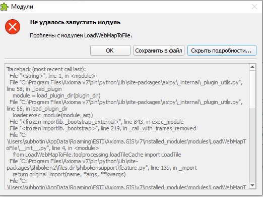

не работает в 7 аксиоме

Не работает - это как ?
Не устанавливается ?

Сообщение Martinello » Сегодня, 16:25
gisamap писал(а): Сегодня, 12:16 Добрый день.
Martinello писал(а): Сегодня, 10:57 не работает в 7 аксиоме
