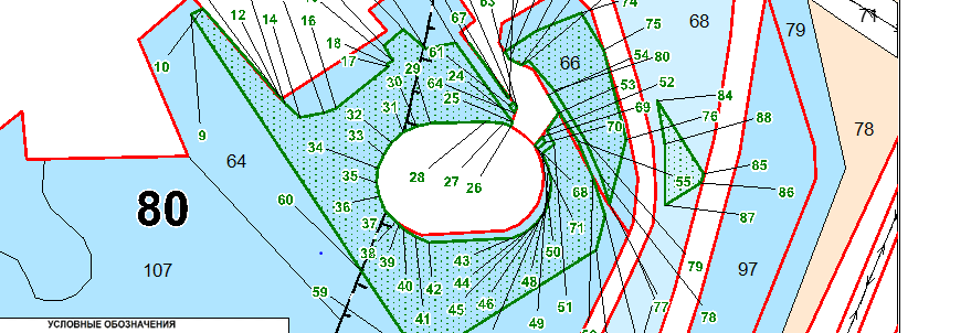

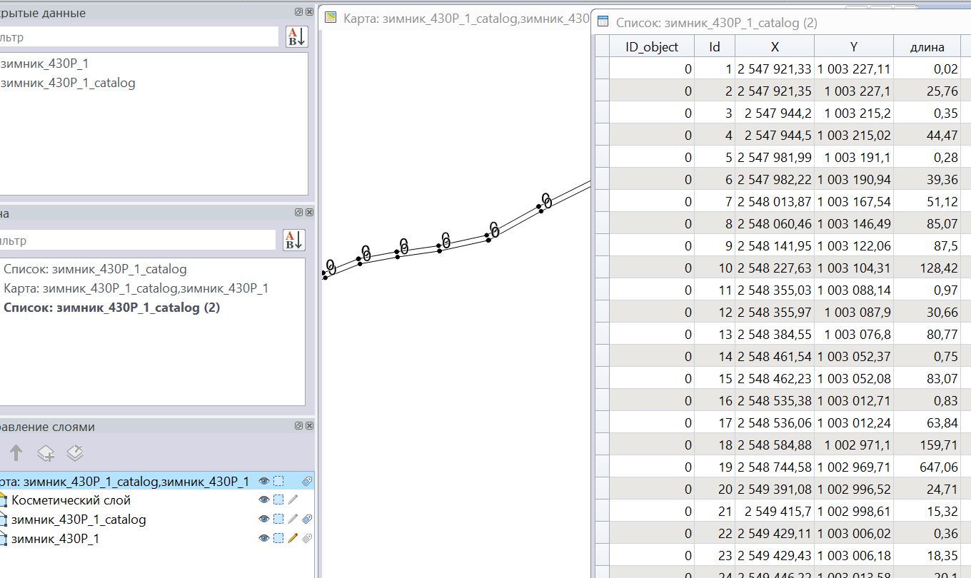

Используем Аксиому 5, скачала модуль Каталог точек «CatalogPointsNew_v10». При использовании выдает КК с 0 точками в колонке «ID_object». Соответственно подписи точек получаются все 0 (пример 1). Подскажите как это исправить?

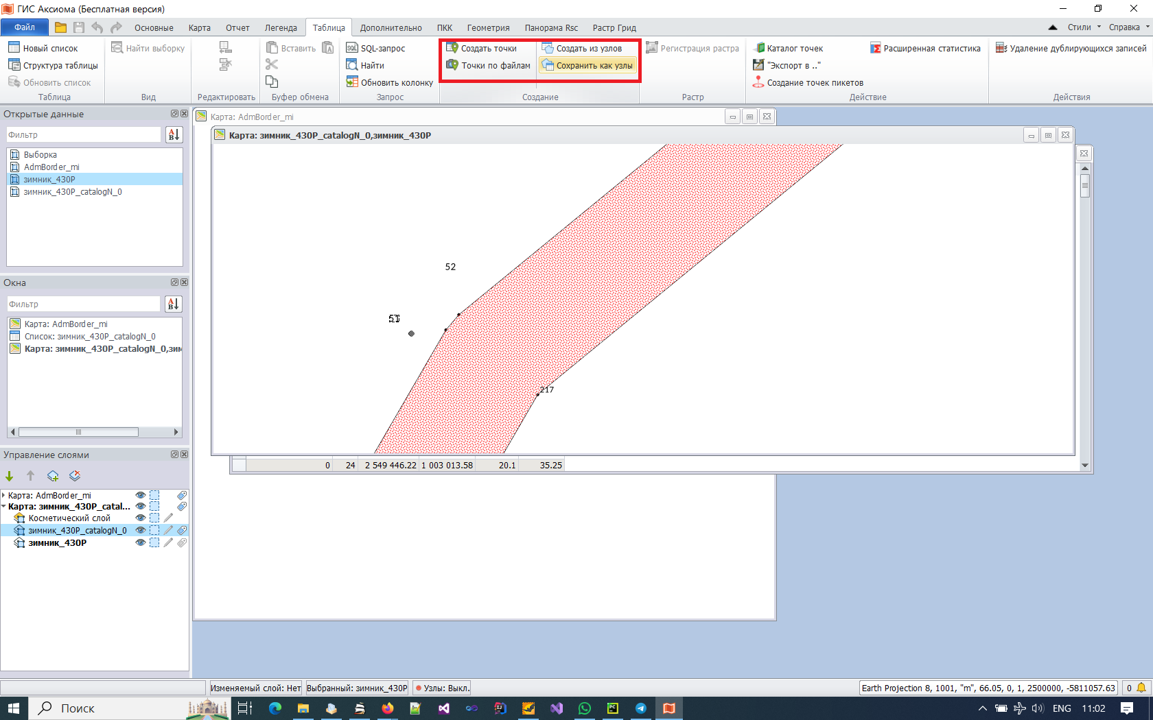

Еще вопрос, как разнести созданные точки? Слой сделан изменяемым, но на карте точки не выбирается. Нужно сделать по аналогии (пример 2).

1. Можете прислать мне на почту таблицу из Примера 1 ?

Разнести подписи получается. Где я могу посмотреть ваш электронный адрес?

1.В вашем примере вы в диалоге "Каталога точек"
Выбрали поле исходной таблицы , данный параметр нужен в случая когда вы строите каталог точек по нескольким объектам и у каждого объекта существует поле , уникальный идентификатор . В вашем случае у вас в исходной таблице ID=0 ( и объект всего один ). По этому и поле ID_object =0. Номерами точек являются колонка id.

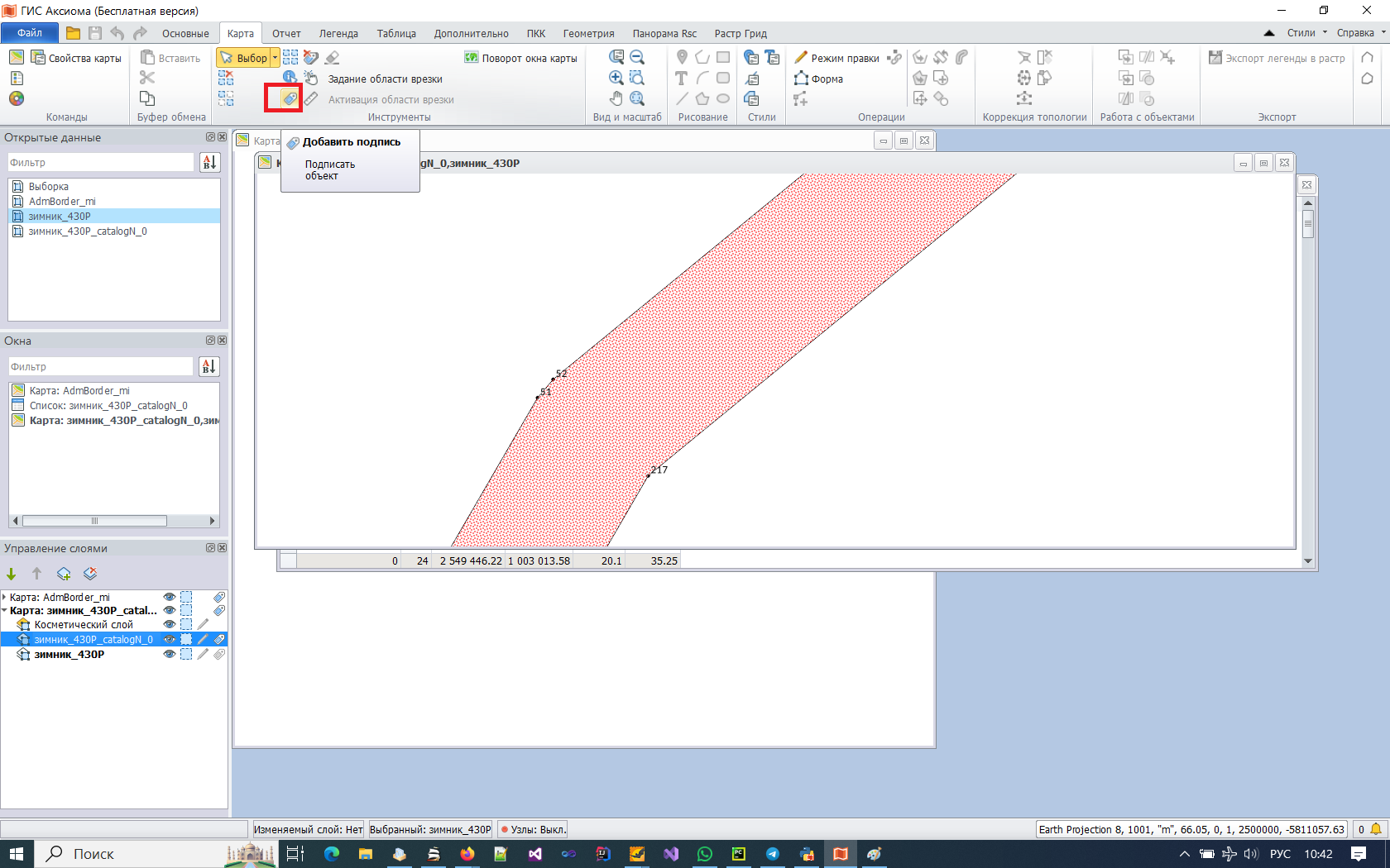

2. Перемещение подписей .
Необходимо использовать инструмент "Добавить подпись"

Разобралась с подписями и КК. Спасибо большое!
