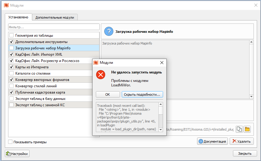

Здравствуйте подскажите из-за чего может такая ошибка вылезать.
Сообщения: 579
Сообщение gisamap » 29 фев 2024, 15:02
Какая версия Axioma ?
Выделите последнии строчки из окна подробности

Рекомендую выполнить п.2 из поста здесь
Если этот компьютер не подключен к сети Интернет, сообщите.
Напишу как сделать по другому (но все равно потребуется другой компьютер, чтобы скачать нужное).

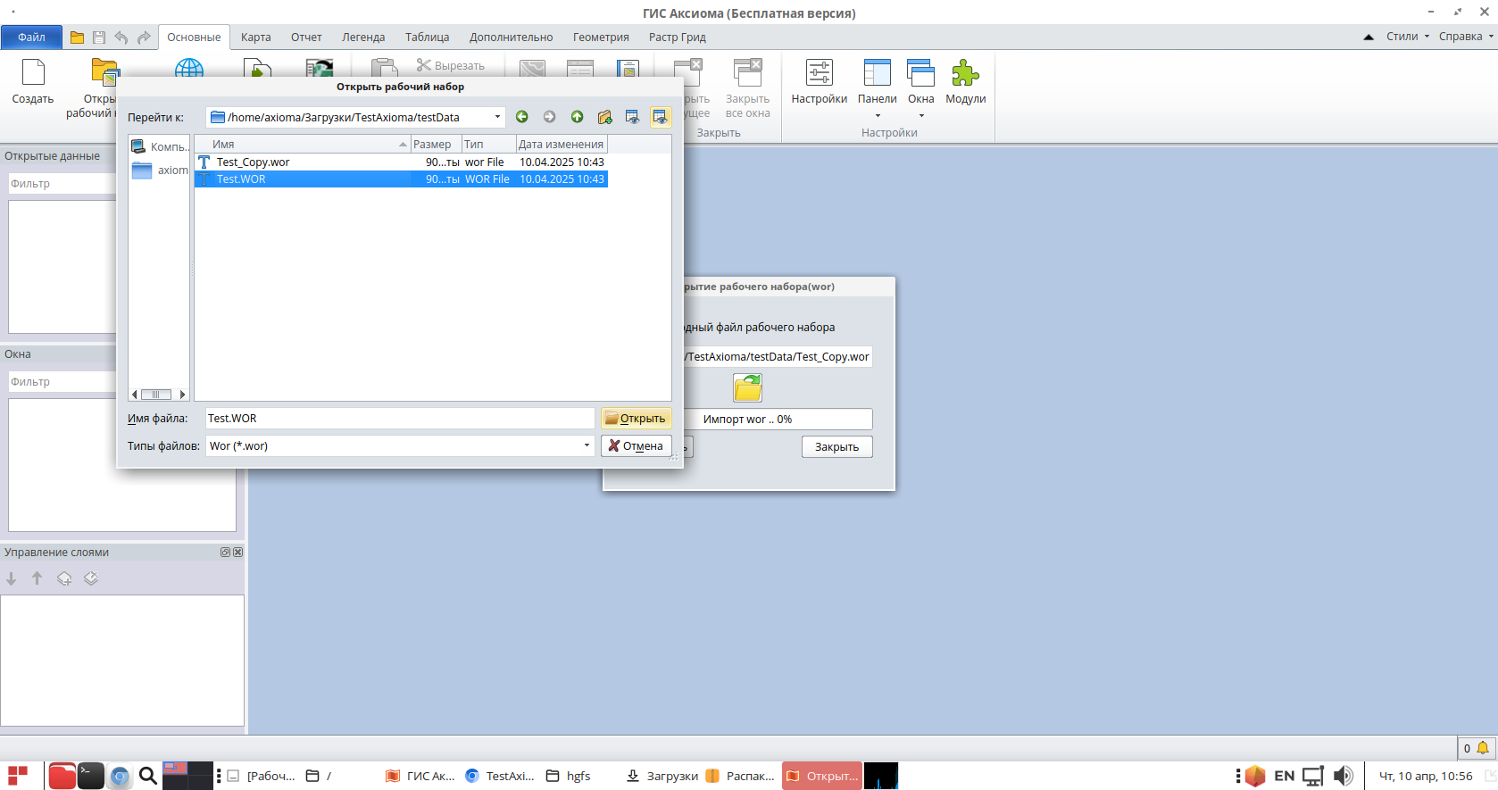

Русаков Денис
Сообщения: 15
Re: несколько вопросов 6.2.1 (64 бит) на линукс минт
Сообщение Русаков Денис » 10 апр 2025, 17:23

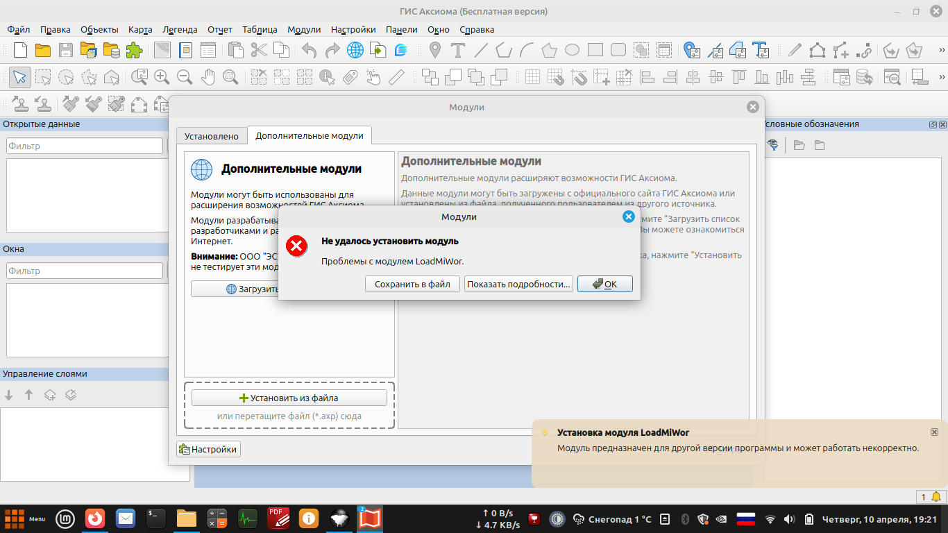

gisamap писал(а): 10 апр 2025, 11:03 Добрый день.
Изменение плагина "загрузки 9 открытия) Wor" viewtopic.php?f=5&t=3933&p=6987#p6987
Русаков Денис писал(а): 09 апр 2025, 16:14 да и вообще странное поведение в линуксе - вот скрин диалогового окна открытия рабочих наборов Мапинфо. Рядом файловй менеджер (Немо - проводник). В проводнике видно что там не мало файлов .WOR, в окне Аксиоме же их нет. (причём в некоторых случаях может из списка в 70 файлов отобразить два например).
такое ощущение, что до линукса Аксиома ещё "не допилена"
спасибо, но вот:

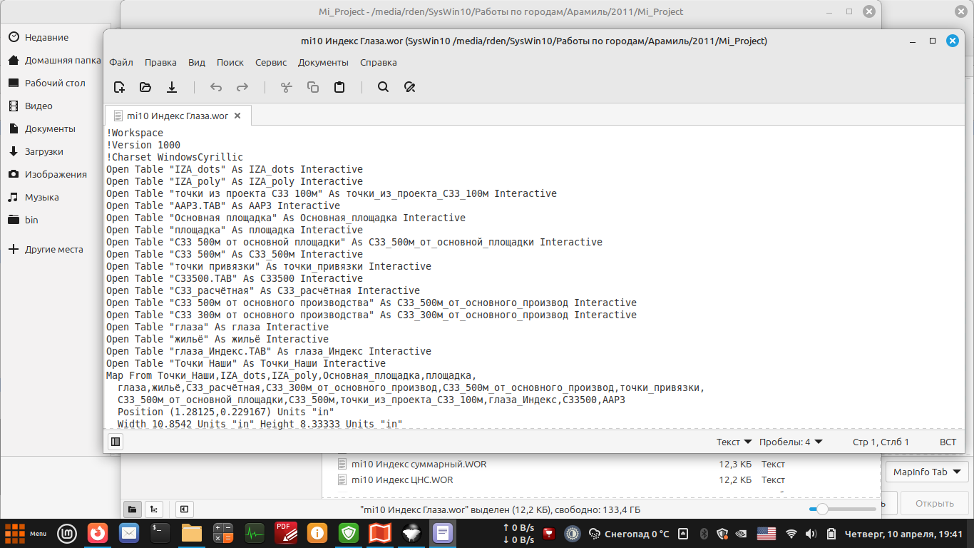

Русаков Денис
Сообщения: 15
Сообщение Русаков Денис » 10 апр 2025, 17:46
извините, ещё вопрос. Открываю рабчий набор. Файл хранится в одном каталоге с таблцами. В самом файле нет относительных путей к таблицам. Однако начинается запрос на расположение каждой таблицы.

Обновление плагина . При поиске таблиц MapInfo в начале пытается открыть с расширением .tab если не находит пробует открыть *.TAB
Русаков Денис писал(а): 10 апр 2025, 17:46 извините, ещё вопрос. Открываю рабчий набор. Файл хранится в одном каталоге с таблцами. В самом файле нет относительных путей к таблицам. Однако начинается запрос на расположение каждой таблицы.
LoadMiWor_v018.axp
